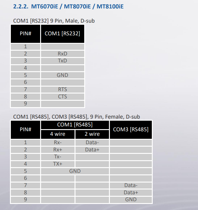

When you connect your Danfoss controller to the HMI through a serial port and receive the Device No Response message shown on the HMI screen, first of all you will be advised to double check your wiring on the serial network. I guess you’re using the COM1 RS-485 port. Please look at the pinout diagram:
Si, esa misma configuración de pin-out es la que estamos utilizando. Hemos probado con el COM 1 y COM 3 RS485 y nada de comunicación, aparece el cartel “Device no Response”. Hicimos un proyecto en EB Pro con una objeto tipo lamp y un objeto tipo numeric que están direccionados a registros conocidos y recibo la misma respuesta, “Device no Response”
